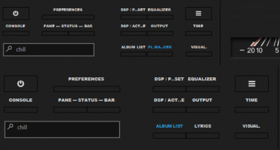

kutuzof:сделал как была сделана кнопка "VIZUAL."
Я так и понял, по всей видимости PSS не корректно считает(хотя не проверял), поэтому tedgo сделал картинку. Размер шрифта в JS считает так: f_size = ww * 7 / 400; но это ширина панели, а PSS на всю ширину окна, так что просто поделить на 3 не получится. Сейчас отложу свою сборку, попробую в твоей поковыряться. Буду использовать ширину Left Button Panel в PSS: $muldiv(%ps_width%,5,16)
kutuzof:не такие уж и страшные несовместимости с UI Hacks
Так-то оно так, а замена размера шрифта(опять же :smile: ) в Colours and fonts, сбрасывает на 0. Если случайно сбросить, то... Потом хоть UI Hacks удаляй что бы заново поставить.
Добавлено спустя 1 час 11 минут:
P.S. Будет над чем вечерок скоротать(на работе) Начал всё переделывать, как всегда пару идей...
Нет, не хватило на вечерок)) Без картинок и более подходящее к твоему варианту раздельное переключение групп кнопок(само напрашивалось).
Как всегда я взял за базу ширину JS панели и её же ещё раз умножил и поделил))) Ты же знаешь не люблю эти "мульти-девайды", наверно там можно сделать проще, но мне облом, может у тебя будет вдохновение и время)) Ну и переменная с колором для текста, всё в шапке скрипта. Скрипт можно закинуть сразу в сплиттер, конфликтов вроде нет. Можно сказать эксперимент прошёл успешно?

AHAPXICT, спасибо :beer: !!! Всё работает как надо. Я изначально тоже думал о раздельном переключении но...
Сообщение #123 AHAPXICT » 08.03.2020, 22:30
Помнишь когда мы обсуждали этот дизайн, так я до последнего не мог определится, а потом взял и сделал "всё в одном"(что бы нечего не удалять), посчитал что этого вполне достаточно. Теперь и у себя переделаю, так больше вариантов выбора, да и нет этого ужаса со спаренными названиями.

AHAPXICT:Как всегда я взял за базу ширину JS панели и её же ещё раз умножил и поделил))) Ты же знаешь не люблю эти "мульти-девайды",
AHAPXICT, :hi: Приветствую! :beer: Помню когда то ломал голову, как так так разбить не пропорционально панели или отложить нужное кол-во пикселей в панели, что бы можно потом пропорционально развернуть в полный экран, и вот самое простое решение что придумал это "мульти-девайды" а что с ними не так если не секрет?
Сообщение #125 AHAPXICT » 08.03.2020, 23:47
Aliado_71, Приветствую :beer: ! Да просто не люблю их, вот и всё))) Ты же по началу тоже этот скин ковырял, помнишь он рассчитан на 4К, ну всё там масштабируется "мулти-девайдами". Так вот как раз и сложно поймать +- пиксель, тем более что JS и PSS по разному шрифты рисуют, а размер шрифта вычисляется от ширины панели от 9 и до ... . Вот посмотри на картинке, нижний ряд кнопок PSS, верхние два JS - и это всё должно одинаково выглядеть в любом масштабе.

AHAPXICT:Так вот как раз и сложно поймать +- пиксель, тем более что JS и PSS по разному шрифты рисуют
да единый стандарт это хорошо но это еще в далеком
