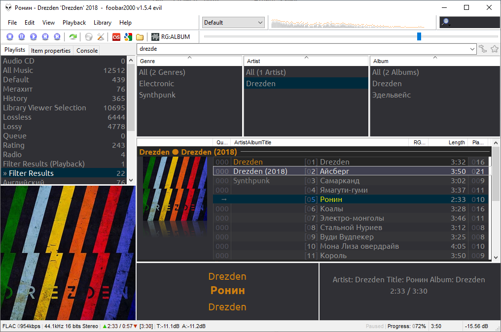

Внешний вид, скриншот: https://yadi.sk/i/fgOR2Aq8hwT4UQ
Описание
evil_v6.3.fcl - основная конфигурация для Columns UI, разделение по альбомам, имеет около 30 цветовых схем (в т.ч. и светлые).
evil_new_v1.33.fcl - новая конфигурация для Columns UI, представлена на скриншоте.
evil_plain_v3.1.fcl - плоское форматирование без выделения альбомов, имеет несколько цветовых схем.
evil_minna_v2.2.fcl - альтернативная конфигурация.
evil_v1.0.fth - тема для Default UI, единая группировка Advanced для альбомов и единичных треков.

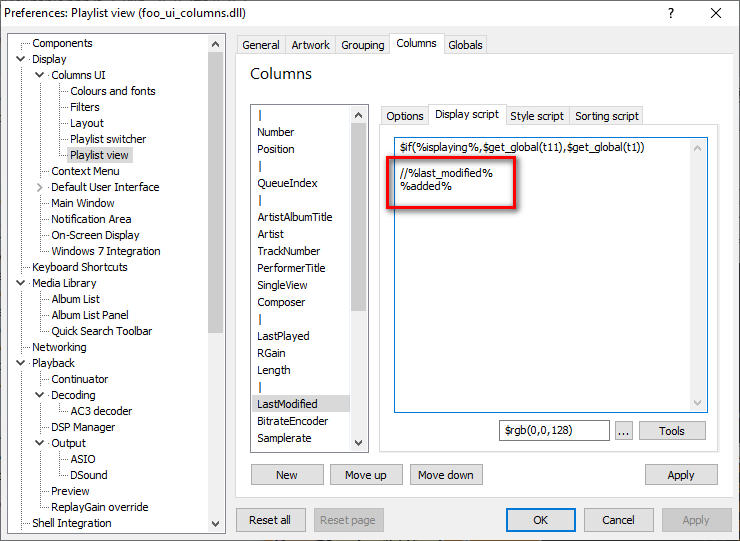

Помогите решить такую проблему. Она связана с сортировкой файлов в плейлисте.
В один день у меня "слетел" плейлист, который был отсортирован в порядке добавления новых файлов (то есть, скачиваешь музыку - добавляешь в плейлист). Хотел бы восстановить тот самый порядок, но не знаю как. Пробовал отсортировать по "last_modified", но порядок файлов прежним становится лишь частично. Вот если бы сортировка была бы по дате создания файла, а не дате изменения, то тогда было бы другое дело. Но, как я понял, делать такую сортировку в фубаре возможности нет. Плейлист на 30к треков и теперь тут полная неразбериха.
И еще одна проблема обнаружилась, пока решал первую. Как отсортировать файлы в папке? Вот, например, требуется отсортировать по дате изменения, а потом в уже создавшемся порядке директорий - отсортировать файлы по имени. Когда я в сортировке прописывал что-то типа %last_modified% - %path% (или filename), то в итоге получал сортировку всех вообще файлов, как будто %last_modified% вообще тут не участвовал в процессе. Предполагаю, что то, что мне надо, делается с помощью пункта контекстного меню Sort - Sort by fields..., но там нет в выпадающем списке %last_modified%. В общем, беда. Версия фубара стоит 1.2, не слишком старая.

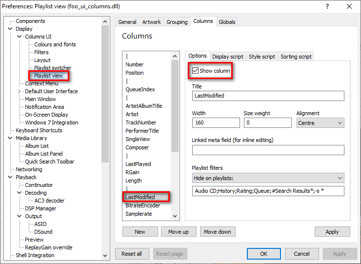

Сообщение #1068 evil » 19.05.2020, 13:54
Massacre, даты создания файла нет. Но есть дата добавления в медиабиблиотеку: %added%.
Сортировка работает нормально только по клику на колонку.
Включить колонку
Изменить скрипт
Чтобы не терять плейлист, можно его заблокировать

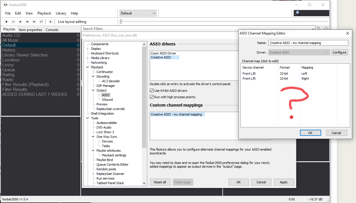

Сообщение #1070 johny_bee » 09.07.2020, 13:48
Приветствую. Как в этом окне увидеть "многоканалку" как у всех нормальных людей?))
Все плагины стоят.
ПС Еще исошники не открывает. Вернулся на 1.4
johny_bee
С нами: 2 года 10 месяцев
Сообщение #1071 evil » 13.07.2020, 13:46
johny_bee:исошники не открывает. Вернулся на 1.4
А раньше открывал?
Посмотрите эту тему: /viewtopic.php?t=6512
Я не использую iso, поэтому не поддерживаю.
johny_bee:Как в этом окне увидеть "многоканалку" как у всех нормальных людей?
Настройка ASIO не входит в сборку. У каждого своя звуковая карта и драйвера.
Слушаете многоканальный звук? Я предпочитаю только стерео.
Посмотрите эту тему: /viewtopic.php?t=1750

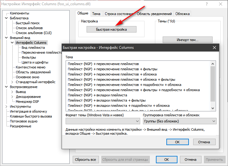

Сообщение #1076 SergPuh.68 » 18.04.2021, 18:10
ZarG2005, смотрите не дефолтный интерфейс а интерфейс Columns UI.

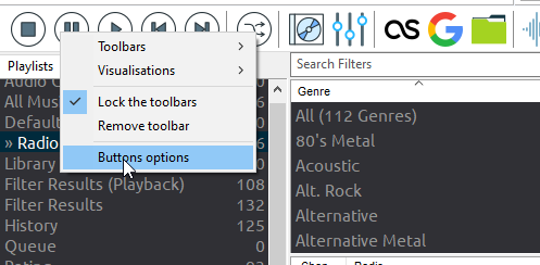

Сообщение #1079 ZarG2005 » 18.04.2021, 19:37
Как можно увеличить размеры кнопок воспроизведения? Они у меня мелкие. У меня разрешение монитора 4К, масштабирование Windows 10 задано на 150%
ZarG2005
С нами: 14 лет 4 месяца

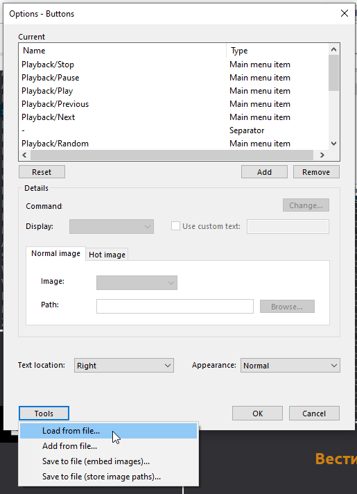

Сообщение #1080 evil » 30.04.2021, 14:27
ZarG2005, только найти новые, увеличенные картинки и заменить.
Добавлено спустя 37 минут 6 секунд:
ZarG2005, подобрал иконки размером 32х32. Можете попробовать, применив их
evil_buttons_32.7z
Новые иконки
