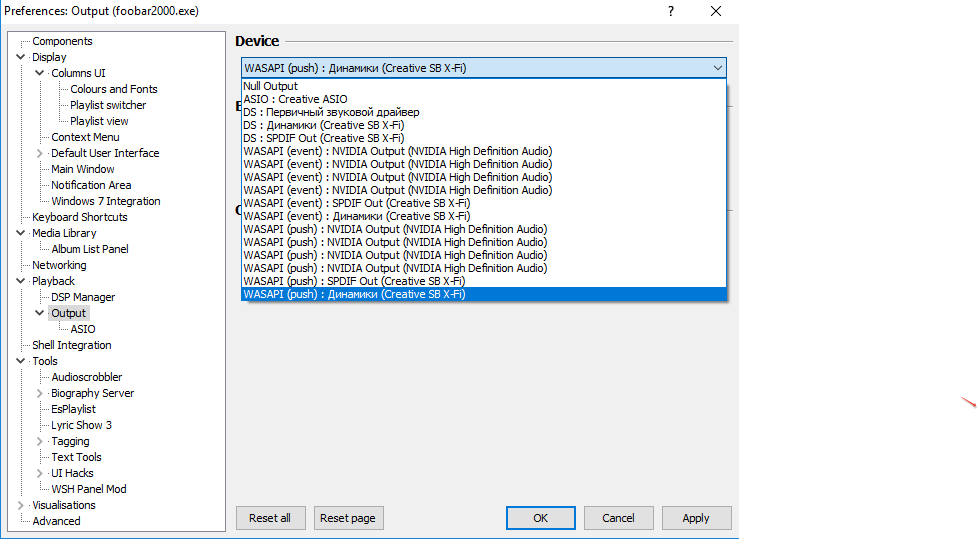

Какой драйвер выбрать в настройках foobar? (СКРИНШОТ)
Сообщение #1 Caspersky74 » 01.04.2018, 15:37
Подскажите пожалуйста, какой лучше драйвер выбрать для наилучшего звучания без потерь в обход ОС?
Музыка в flac.
Плеер Foobar 2000 v1.3.5

Сходите в диспетчер устройств и выключите всё ненужное для начала.
А потом ASIO:Creative ASIO.

А что такое WASAPI (push)? Я просто где-то читал, что его надо выставлять, а ASIO это для записи звука в основном.

В чём отличие WASAPI (event) динамики Creative(SB X - FI)
от WASAPI (push) динамики Creative(SB X - FI)

Обратите внимание: у WASAPI exclusive существует два режима буферизации — Event и Push. Первый режим является технически более совершенным и лучше совместим с USB устройствами. Однако, режим event поддерживается не всеми звуковыми картами. Таким образом, предпочтительным является режим event. Если же воспроизведение в нем работать отказывается, необходимо переключиться на режим push.
Caspersky74, WASAPI в целом предпочтительнее ASIO - поддержка ASIO есть не везде, а если и есть, то нередко с ней возникают проблемы из-за косячных драйверов к звуковухе.

Эта звуковая аппаратно не поддерживает ASIO, что-бы её продолжали покупать производители заделали драйвер, аналог WASAPI...обход виндового микшера где гордо красуется в настройках словечко ASIO...ну и естественнно некоторые на это "покупаются" :smile:

Влад, ты задрал уже. Сколько раз объяснять, что нет никакой АППАРАТНОЙ поддержки ASIO. ASIO - это протокол передачи аудио- потока в обход микшера Windows, который реализуется с помощью ПРОГРАММНОГО драйвера.

У Вас неправильный вывод, если Вы говорите о WASAPI Exclusive (Event или Push).
Никакой разницы в звуке при выводе через эти режимы и ASIO нет и не может быть. Все три режима предоставляют побитово точную и следовательно идентичную передачу аудио- потока.
