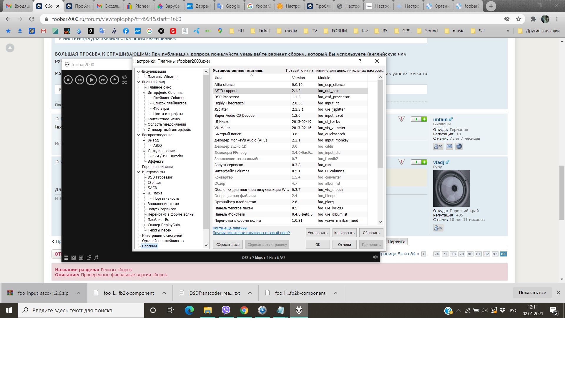

lexxz:ASIO не активно, а почему Как активировать
Для этого ещё компонент нужен foo_out_asio оттуда-же по первой моей ссылке выше. В настройках Звук винды включи монопольный режим.
Сообщение #1663 lexxz » 02.01.2021, 15:16
Он установлен, но я не могу его активировать

Сообщение #1664 vladj » 02.01.2021, 15:43
lexxz:Он установлен
Причём установлен правильно в папку юсер компонентс. У себя на цап для асио я обязательно ставил и драйвер прилагающийся к нему.
И сам цап обязательно должен поддерживать аппаратный асио, я в принципе не пользуюсь этим интерфейсом и юзаю на цапе входы оптику и кокс взяв выход на них с матери, а в фубаре плагин wasapi... обычный, а не новый расшаренный.
Сообщение #1665 lexxz » 02.01.2021, 15:55
ЦАП поддерживает асио , тк он нормально работает в связке с JRiver. а плагин wasapi у меня подтягивает звуковую карту компа, а это как то не очень хочется. Комп подключен к ЦАПу по USB.
Добавлено спустя 5 минут 31 секунду:
Перезагрузил компьютер и все зараьотало, правда DSD128 пока, но думаю разберусь с настройками. Спасибо за советы

lexxz:В этой сборке есть аквалайзер , чтото не могу его найти
Сомневаюсь, что он будет работать, ведь поток сырым выходить должен... блин, зря что-ли скрины снимал, пусть для других полежит тогда для определения видит-ли у них система цап, для выбора вывода в фубаре. На скрине поток 24/192000 по usb на цап, цап частоту показывает.
